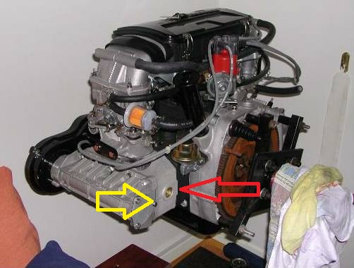

Message par Snake Mer 5 Nov 2014 - 19:57
Joint de demi culasse Shocked scratch ?
Pour situer ta fuite, c'est ou?
à propos d'une culasse.. Moyano10
C'est un moteur à poussoirs hydro Wink
Jaune : joint de couvre culasse, de boitier d'AAC
Rouge: joint de culasse.... en entier Very Happy
