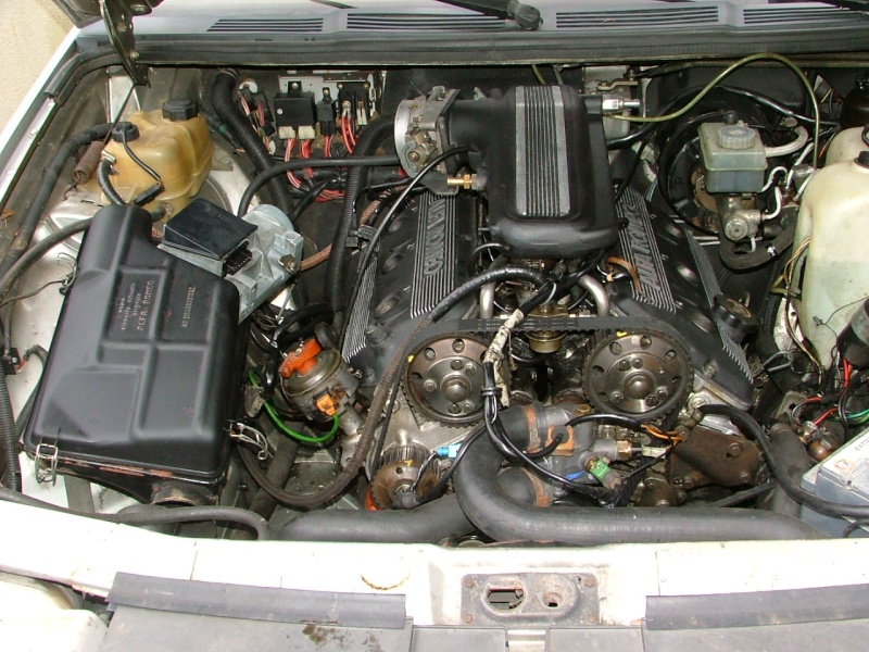

Message par pandiwan Lun 2 Nov 2015 - 13:55
Franchement, polir, tu vas te faire chier et le résultat sera pas beau. Si on veut polir ce genre de surface complexe, faut le faire à la machine, ça coûte, et même dans ce cas, ça restera moins joli qu'un cache AAC "lisse"
Après, les vernis, adaptés aux moteurs ou pas, ça finit toujours par se dégrader et par donner un aspect dégueulasse.
Même peint ou vermiculé je suis pas sûr que ça donne un truc sympa. Ou alors, bien nettoyé et juste un coup de peinture sur le dessus des rainures et sur le lettrage Alfa Romeo.
La pièce n'est pas très belle au départ, et c'est compliqué de lui donner un aspect sympa.
Le garage de -Seb- - Page 5 Empty Re: Le garage de -Seb-
Message par bertone Lun 2 Nov 2015 - 14:05
Voilà ce qu'il est possible de faire sans se ruiner ni y passer des heures et des heures....
Le garage de -Seb- - Page 5 03_02_10

Message par -Seb- Lun 2 Nov 2015 - 14:11
mrc: bertone, je voulais justement te demander une photo du rendu, tu lis dans les pensées Wink
pandiwan a écrit:La pièce n'est pas très belle au départ, et c'est compliqué de lui donner un aspect sympa.
Effectivement, mais j'aime les défi Twisted Evil
vais me faire des essais sur l'ordi pour voir What a Face

Message par pandiwan Lun 2 Nov 2015 - 14:14
L'exemple de Bertone est pas mal, mais je trouve que ça reste quand même vachement mastoc.
Bon, on n'y peut pas grand'chose c'est la pièce qui est comme ça.
Message par j-csbk012 Lun 2 Nov 2015 - 15:34
Le version de Bertone est jolie, et pour faire moins "mastoc" tu peux poncer les rainures par la suite.

Message par bertone Lun 2 Nov 2015 - 15:54
Oui, les rainures poncées c'est mieux en effet, faudra que j'essaye aussi.

Message par Invité Lun 2 Nov 2015 - 17:49
je le fais sur toute mes alfa :mrred: peinture noire haute température spécial BBQ et ensuite je ponce les rainures et le alfa romeo
Le garage de -Seb- - Page 5 Dscf0810
Le garage de -Seb- - Page 5 Dscf8610

Message par florent Lun 2 Nov 2015 - 18:24
c'est toi qui avait fait ça sur mon ex GTV miky ?
Le garage de -Seb- - Page 5 2015-010
Message par -Seb- Lun 2 Nov 2015 - 18:57
En effet ça peut être une solution pour "alléger" l'ensemble: poncer le sommet des rainures, ainsi que le "Alfa Romeo",
avec un papier verre gros, 120 par exemple et dans 1 seul sens pour donner un effet alu brossé. I love you
Merci miky, effectivement c'est chouette! et j'aurais pas pensé à utiliser une peinture BBQ!
du coup, je vais aller voir où j'avais pris de la peinture HT° pour mon poêle en fonte, c'était pas noir, mais gris anthracite satiné... ça pourrait avoir un bon rendu Very Happy
Le couvre-culasse de ton ancien GTV Flo est chouette aussi avec le lettrage en rouge.
Pour la HT°, comme dit Bertone, mieux vaut assurer le coup!
sinon c'est pas compliqué d'y trouver ou pas la justification: tu pose la main sur le couvre-culasse après un run de 2h dans les bouchons... su tu peux tenir la main sans verser une larme ou sans sentir le cochon rôti, c'est que c'est pas justifié  lol!

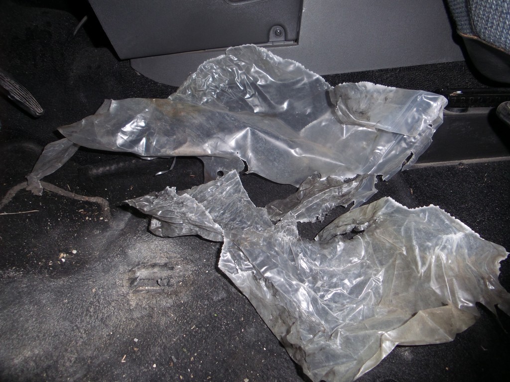

Arrow Par contre, tant qu'à faire, j'ai trouvé pourquoi la vitre forçait en remontant:
  • ce n'était ni un problème de masse Evil or Very Mad ,
  • ni un problème du moteur  Evil or Very Mad ,
  • et pas non plus un souci de graissage Evil or Very Mad ...
    une idée Question , allez, je vous donne la soluce:
Le film transparent, qui sert de pare-machin, à l'intérieur de la portière... vous voyez: celui qu'il y a là, à gauche:Le garage de -Seb- - Page 5 20151123
b'en il devrait y avoir son copain sur la partie droite Exclamation
et où qu'il est à votre avis Question  il est lààààààààààà  Shocked Le garage de -Seb- - Page 5 20151120
et voilà une fois la "merde" retirée (quelle galère, il s'était bien enroulé autour de la poulie du haut et est venu par petits morceaux... Mad )
Le garage de -Seb- - Page 5 20151121
