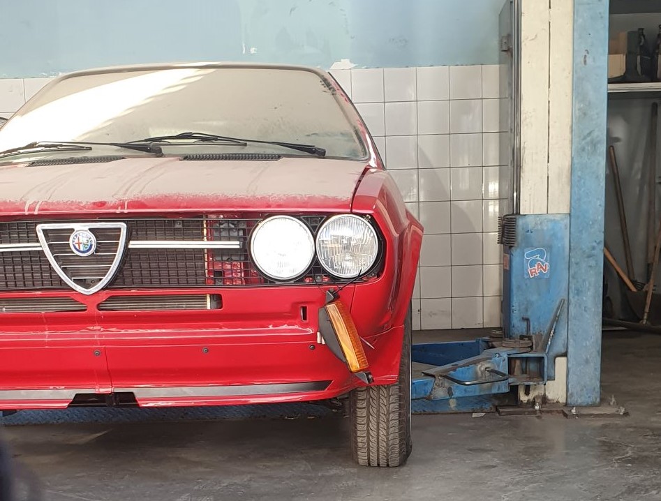

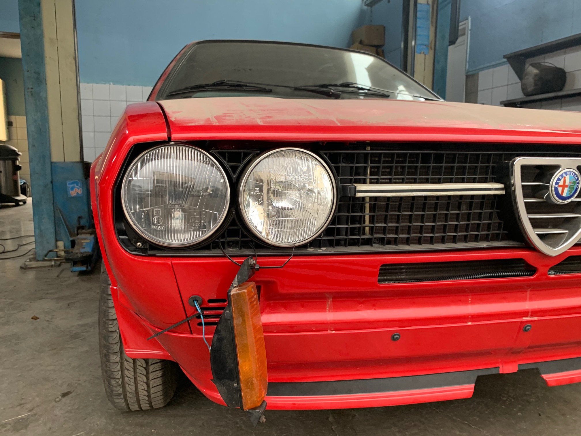

- peinture en noir du masque avant sous la calandre , le rouge était très visible à travers et je n'aimais pas trop...
donc ....
et voilà après, c'est mieux non ?

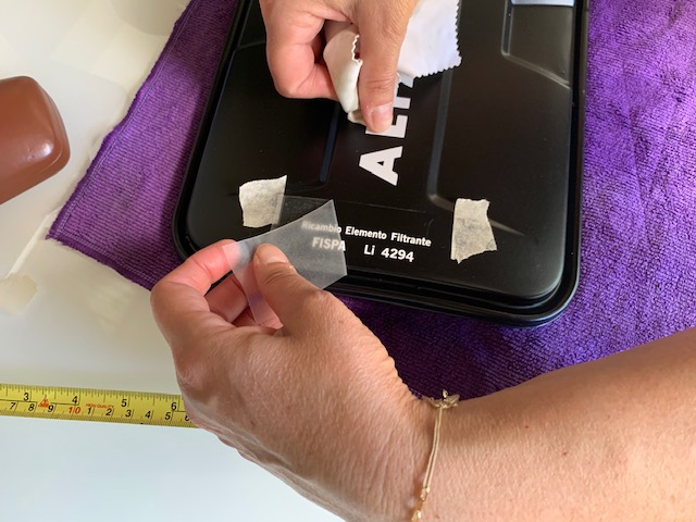

- rénovation du couvercle de filtre à air (les inscriptions d'origine étaient pourtant nickel avant peinture...) à l'aide d'un kit adhésifs trouvé en Italie , reste à passer 2 couches de vernis haute T°

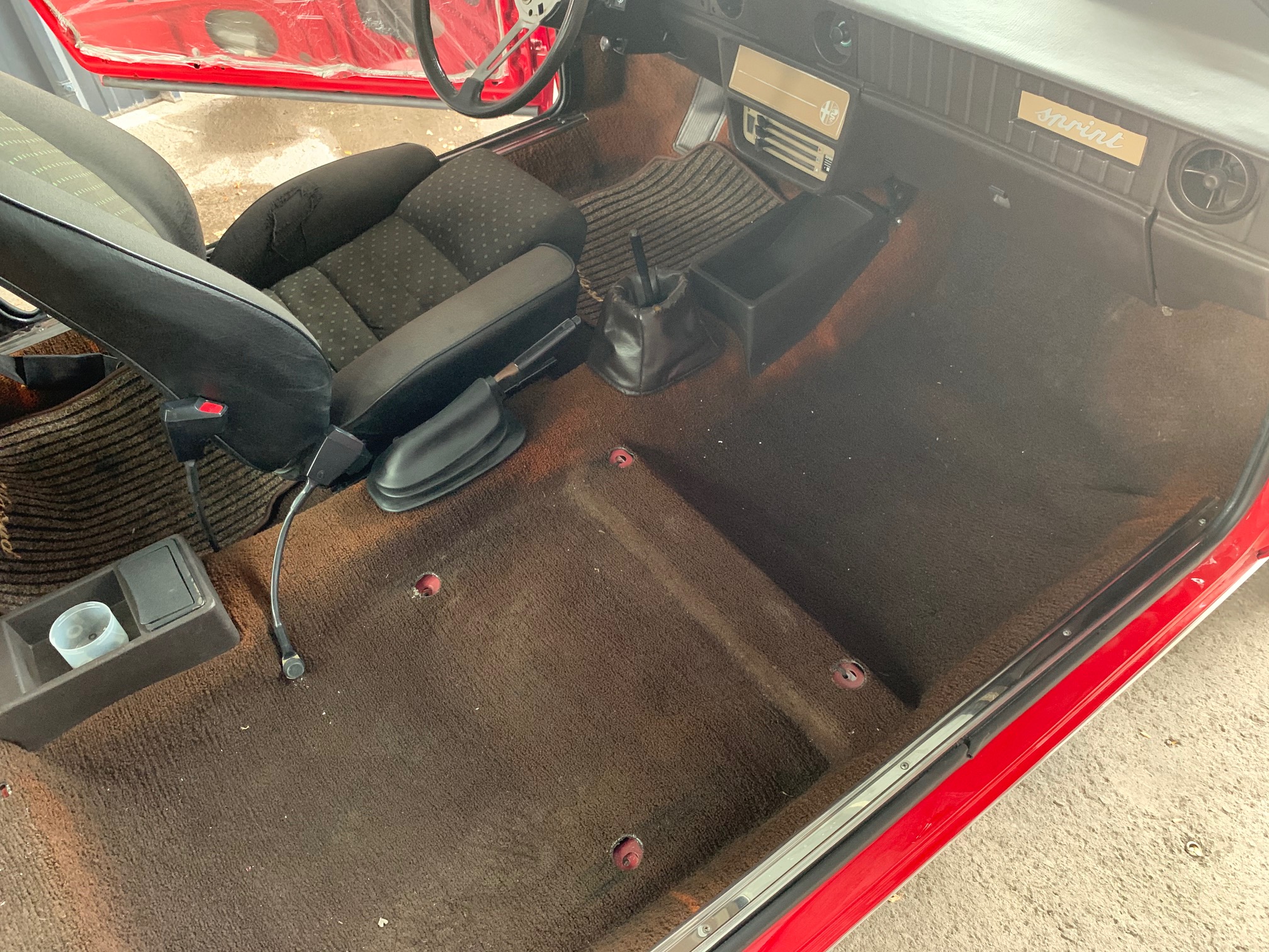

sinon on avance bien sur le remontage de l'intérieur avec les insonorisants, la moquette et les vide-poches , les ceintures . Pas d'autoradio : j'ai réinstallé le cache-radio d'origine qui était conservé dans la voiture depuis sa mise en circulation je trouve çà plutôt joli ... j'ai aussi acheté il y a 2 ans des sièges de Sprint QV : je les trouve plus sportifs plus confortables (le dossier des sièges de sprint inox est très fin...) et surtout le réglage du dossier cran par cran est bien plus pratique , mon idée : les faire ré-housser avec un velours beige pour matcher avec la banquette arrière et les contre-portes..
