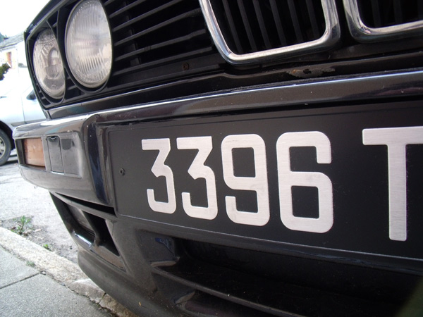

J'iai pensé à mettre des plaques noir sur ma Mercees 190, et j'ai eu l'idée de faire partager une expérience à la con qui est bien rentable, et qui coûte 0€ !
Plaques noires à 0€ :quoi: ? t'es pas entrain de te foutre de notre pome toi Suspect ?
L avantage de cette operation:
- pas cher (prix d un jeu de plaque tole ordinaire)
- il deviens difficile de trouver dans le commerce des plaques noires et beaucoup sont en plexi, donc pas trop interessantes, pui c'est cher aussi Plaques noir pour 0€ 2641883990
Les moins:
- ca plait ou ca plait pas, les goûts et les couleurs ça se discute pas Plaques noir pour 0€ 2487121833
- pas tres homologué :grr: , et les flic peuvent nous mettre une prune pour ça ( faut bien qu'ils nous enmerdent hein )

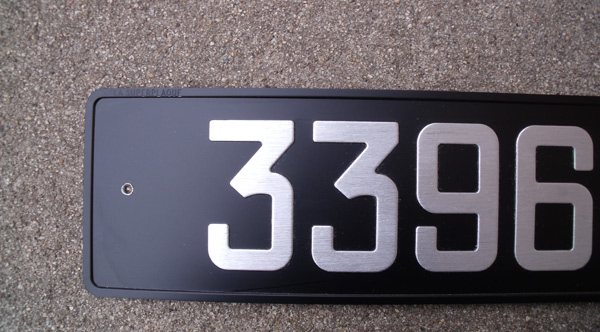

Alors,on prends des plaques blanche en tole:
Plaques noir pour 0€ 110
Pour ceux qui veulent une plaque totalement noire il faut masquer les bordures avec un scotch assez epais,sinon si vous voulez le contour alu vous cachez pas:
Plaques noir pour 0€ 210
Ensuite vous poncez les lettres.pour un effet alu brossé pas trop brillant poncez avec une eponge en fer pour les casseroles.
Si vous preferez une surface plus brillante faites avec de la paille de fer ou autre.Moi j ai preferé alu brossé:
Plaques noir pour 0€ 310
Puis viens l'étape ou on devoile la plaque pour ne pas la deformer il vous suffit de faire chauffer la plaque sur un radiateur,chalumeau, micro ondes,etc.
La colle fond et vous pouvez en faisant flechir legerement la plaque retirer la tole blanche:
Plaques noir pour 0€ 410
pour decoller ce qui reste dans les numero il suffit de planter une aiguille (pas trop profond pour ne pas endomager le noir dessous) et de faire levier.
Plaques noir pour 0€ 510
il ne vous reste plus qu a retirer la colle qu il reste.pour ca la meilleure methode : faire chauffer la plaque, comme ca elle est plus facile a enlever ( au micro, ça va plus vite ), puis frotter avec du white spirit.
Plaques noir pour 0€ 610
Et voila,a vous de jouer Very Happy
Plaques noir pour 0€ 710
