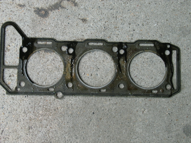

depuis quelques mois ,une odeur d'huile quand je roulais se faisait sentir,
et après inspection dans le compartiment moteur effectivement le bas moteur était assez gras (de plus en plus) Surprised
sachant que mon moteur avait été refait quand j'ai acheter l'auto il ya bientôt 3ans (il a entre 45et 55000 bornes environs à ce jour)
je ne pouvais pas le laisser ce dégrader plus longtemps et avoir + d'emmerdes! Smile
aussi j'ai profitez d'avoir 5jours de dispo avec le week end passé pour me lancer dans sa réfections!
je précise que le moteur marche super bien et fort!)et l'ouverte confirma qu'il était en super état hormis un peu de calamine aucun jeu,tout est très beau et on voit qu'il été refait! Wink
(joints surtout prévus ,mais le démontage s'avéra être une bonne et moins bonne chose pour la macchina du pylote (ça dépend que quel point de vue on parle ) Laughing

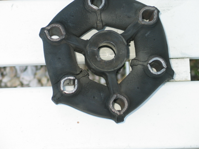

le coter positif des choses c'est que pas mal de pièces d'usures était malade et aurait eues besoin tôt ou tard d'y passer !
tous les flectors ,palier (ça c'était pas prévus et le budget s'en est ressenti Laughing

je pense notamment aux traverses sous l'auto avec les flectors au centre qui sont inaccessible sans difficulté! Evil or Very Mad

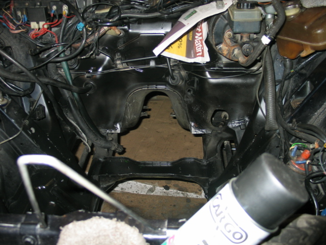

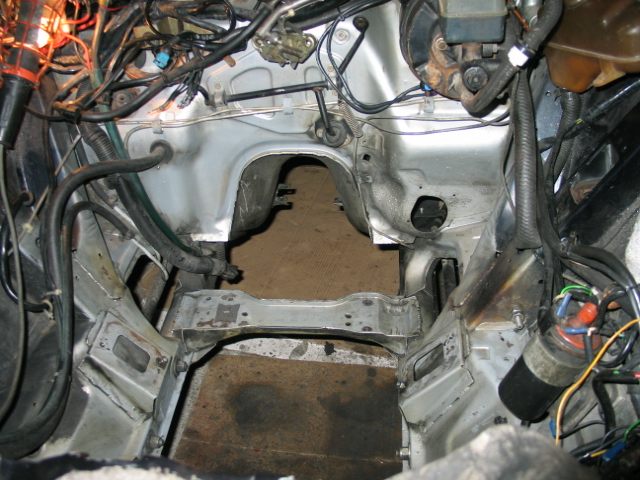

on tombe le radia(pas en super état mais il va faire jusquà que je trouve le budget pour le refaire à neuf car c'est du bon matos même si il est lourd! What a Face ascari apprenti mécano !! Img_5411
les périphériques! ascari apprenti mécano !! Img_5412
comme vous pouvez voir le pont étant pris on fait ça avec l'auto sur cale donc vous imaginez pour tomber l'arbre !! Rolling Eyes
sur le pont en haut c'est une thema ie (à vendre en bon état ,en dessous une intégrale de cote quand il courait avec sa fille!
à noter aussi que guitou est aussi grand que moi !! lol! mais quel talent! ascari apprenti mécano !! 3477193987 ascari apprenti mécano !! Img_5413

en fait la fuite provient des joints de queues de soupapes et j'avais un goujon de manquant sur le collecteur droit donc ça dégoulinait sur le bas moteur et ça ne passait pas par l'échap car je n'avais aucune fumée! Surprised ceci dis les culasses nous ont sembler très peu serrées et un début de passage d'huile sur le joint commençait à faire un peu de mayo donc ça n'aurait pas durer trop longtemps à notre avis avant d'avoir le joint de malade! Wink ascari apprenti mécano !! Img_5515le gars qui m'a vendu l'auto à l'époque n'a peut être pas fait faire le resserrage après 1000bornes comme préconiser à l'époque ?on contrôle la culasse à la règle et c'est nikel aucune déformation (l'auto ne chauffait pas du tout ) Wink ascari apprenti mécano !! Img_5516 on démonte une soupape elle est très belle ascari apprenti mécano !! Img_5519 comme dis plus haut certes un peu d'huile finissait par aussi coulée dans la chambre mais le soupes sont nickelles et aucun jeu entre la chemise et le piston on voit bien les marques (comme des toiles d'araignées sur les chemises qui attestent de leurs bon état!)seul de la calamine présente mais comme je ne refait pas le moteur puisqu'il est en super forme on y touche pas ! Wink
on s'attaque au joint de queue de soupapes et patatra les nouvelles sont plus maigres que celles que j'ai leurs épaulement n'est pas le même impossible à mettre sans déchirer la 1ere! Shocked ascari apprenti mécano !! Img_5518 après inspection du joint de culasse je décide de ne pas monter cette pochette acheter à bon prix sur ebay chez un spécialiste pour les anciennes (super service mais la qualité n'est pas au rendez vous et après contact avec lui je lui retourne la pochette et il me rembourse et je commande chez vp pour avoir du reinz comme à l’origine Wink
le prix s'en ressentira avec en gros 170 € de plus pour la même pochette du moins au niveau du produit pas de la qualité bien sur! voila j'ai essayer mais j'ai compris aussi qu'il ne doit pas y avoir de petite économie sur des pièces maitresse! Wink donc chantier bloquer jusqu’à que vp me livre (mercredi ou jeudi) Neutral en attendant on va s'attaquer au train avant!mais guitou est vert çà il a horreur de commencer autre chose avant d'avoir fini ce qu'il est en train de faire et cela me fout aussi le moral en berne mais pas le choix c'est comme ça on subit! Neutral voila la suite demain!! :coucou:
