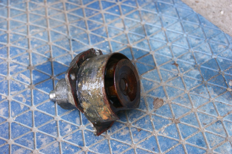

Et cette RGNTDJJJJJJ de pompe à eau; vous remarquerez sur les côtés de celle(ci quelques stygmates du combat, elle m'aura occupé plus d'une demi-heure!

elle n'avait quand même pas trés bonne mine... Sinon, la pompe à eau neuve est remontée, l'ancienne distri déposée et les nouveaux galets en place, il faut que je me reconcentre dessus pour poser la courroie neuve et tout bien aligner.
Ensuite, vidange moteur, nettoyage du circuit d'eau, allumage complet neuf, filtre à air et essence, plaquettes de frein qui sont un peu usées à l'arrière et révision du système.
Il me tarde de brancher la batterie et de tourner la clé.....

Les pompes à eau sur les boxers, c'est vraiment merdique ...
