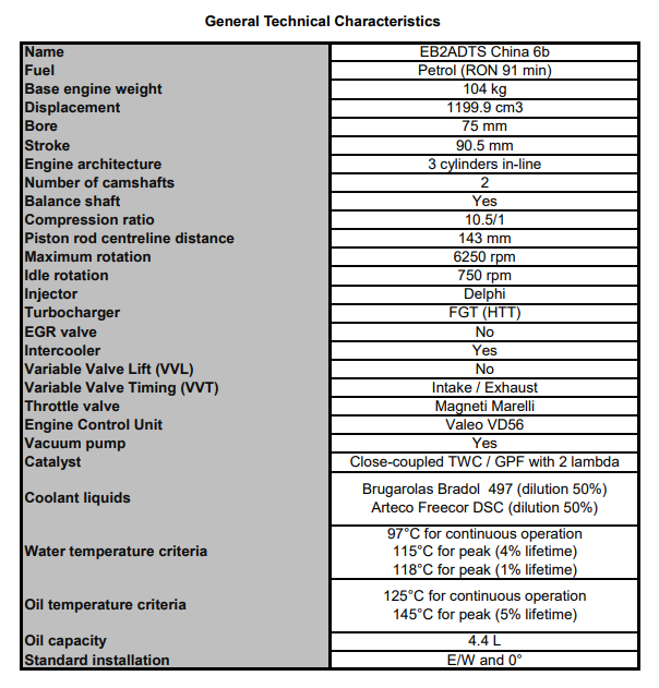

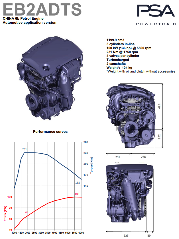

Sur le site PSA Powertrain, vous trouverez des Fiches Techniques Moteur très classiques comme celles-ci. (Ici un bloc pour le marché chinois faute d’avoir pu trouver le 130 européeen).
Rien de transcendant, ce sont des information basiques à destination des clients voulant faire bonne impression face aux vendeurs (la majorité s’arrêtant au petit carré en haut à droite).
Concernant les informations « intéressantes pour le client », il nous est donc dit 136 cv@5500tr/min et 231 Nm@1750tr/min. Celui-ci pourra donc dire qu’il à 136cv à tous ses amis ^^.
Quitte à paraitre un peu bête de vous expliquer cela, les courbes (très lissées) en bas à droite, nous donne des informations bien plus importantes et nous montre que ces 136 cv ne sont valables qu’à un certain régime. Nous entrons donc dans la partie que beaucoup de gens ne comprennent pas : la relation entre couple, puissance, régime moteur et surtout charge.
Nous sommes donc devant une simplification des valeurs qui entraine un mauvaise compréhension de l’utilisateur non instruit depuis des décennies. Mais ça vous le savez tous.

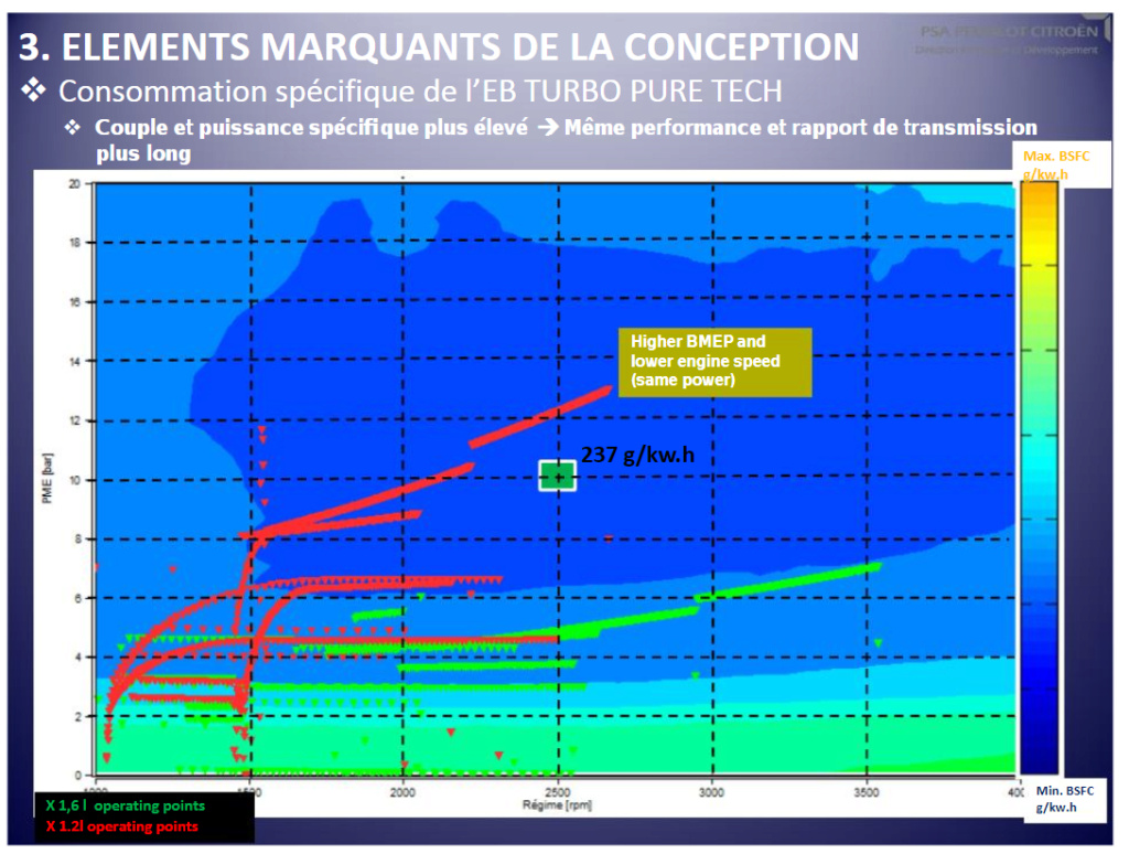

Nous regarderons plutôt les courbes, bien caractéristiques des moteurs modernes et, sur ce 1.2, il est flagrant que la philosophie est le couple à bas régime et que les régimes plus élevés ne sont là que pour afficher un chiffre de puissance non ridicule, ou tout du moins qu’ils sont clairement pas le but de ce moteur.
Pourquoi ?
-Réponse : La quête de rendement, seul salut pour le thermique.
Voici donc les seules informations que nos chers constructeurs devraient commercialement diffuser :
Nous avons sous les yeux une cartographie de consommation spécifique éditée par l’EPA (Agence de Protection de l’Environnement Américaine) pour un 2.0L Mazda Skyactiv de 2014 (ancienne version G du Skyactiv).
Ces cartographies sont un calvaire à obtenir tant les constructeurs ne les diffusent pas ou alors sans données d’échelle les rendant utilisables mais nous le verront plus tard. Elles sont ici issues de moteurs sur banc et donc exprimées sans les pertes supplémentaires à rajouter à la transmission.
ATTENTION : les résultats sont variables (très légèrement) en fonction de la qualité de carburant (ici un type proche du 95) et les conditions climatiques.
Comme le nom l’indique, nous sommes sur une consommation spécifique (c.a.d ramenée à la puissance), d’où les g/kw.h. et elle est couplée à la Pression Moyenne Effective qui, pour simplifier, traduit la pression à l’intérieur du moteur. Plus elle est élevée, plus de la « puissance » en sortie est demandée (ce que l’on appellera « la charge »).
Sont donc ici représentées les consommations en fonction du régime, de la puissance, du couple et de la charge moteur régit par l’accélérateur (pour faire simple).
La courbe de couple est ainsi celle limitant notre « Map » en sa partie supérieure et les valeurs de puissance sont les courbes traversant le graphique en diagonale.
Pour la lecture, il faut donc choisir un régime, une valeur de charge et placer un point qui nous donnera un consommation et une puissance par extrapolation des courbes diagonales.
Exemple, à 2500trmin, avec 4 bars de BMEP, nous sommes à environ 65Nm et 15 kw (environ 20cv) avec une consommation comprise entre 250 et 275g de carburant par kw et par heure (entre 3.75 kg et 4,125 kg de carburant à l’heure, ce qui donne environ 5 l à l’heure). Cette situation correspond à un maintien de vitesse constante (cas régulier sur un moteur automobile).
Nous sommes sur un 2.0 atmo vue la PME dans les dizaines et qui sort environ160 cv à 6000 tr/min
Regardons maintenant nos valeurs en g/kw/h. Plus la pression est faible plus les valeurs sont élevées. Les minimales sont ainsi obtenues à une charge au ¾ .
Pour faire simple, sans charge, ce moteur ne sort pas de puissance donc sa conso spécifique explose et dans les tours en régime max, bien qu’il sorte de la puissance, on lui donne beaucoup d’essence (pour diverses raisons mais principalement la fiabilité).
A 6000 trmin et 120 kw pour une consommation de 330g/kw/h (à la louche), c’est plus de 40 kg soit plus de 50 litres de carburant qui sont brulés chaque heure.

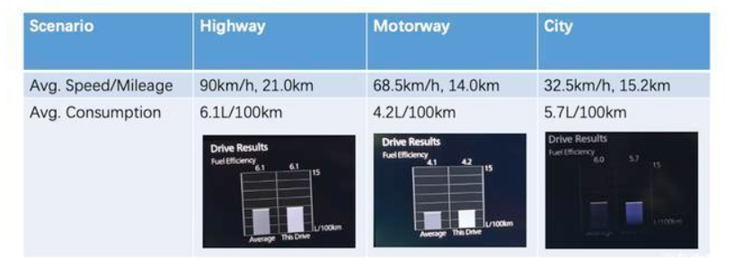

Certains pourront me rétorquer que je n’ai pas parler du bloc Skyactiv X. C’est vrai mais c’est parce que les seules données valables que j’ai trouvé sont celles-ci :
On distingue bien l’usage de la suralimentation au regard de la PME mais aussi le gain du système HCCI qui permet à ce bloc de passer au dessus de 40% de rendement.
Mais il ne coupe pas au points donnés plus haut et en usage sur véhicule, je trouve les résultats de consommation peu probant en dépit de son hybridation et des vitesse moyenne faible (mais dans la norme).
Notons cependant l’article plutôt complet (même nos journalistes ont à apprendre des chinois…, je dis ça, je dis rien)

Ce moteur ayant été mis en lumière sous ce 37% de rendement qui n’est finalement qu’un cas d’usage bien particulier. Mais une fois de plus, les chiffres ne sont pas les faits.
Il y a d’ailleurs aujourd’hui de meilleur blocs chez Toyota et Honda.
Je vous mets donc en suivant ces références en commençant par le bloc Toyota.
Un 2.5 atmo qui s’en sort plutôt bien.
Puis une version turbo du Skyactiv G et un bloc 1.5 Honda
Dans les deux derniers cas, on peut clairement apprécier l’usage de la suralimentation pour créer une augmentation de PME artificielle et ainsi augmenter le rendement sur une charge pédale plus faible. Ce qui est dommage, c’est de voir que cette augmentation de la PME entraine une augmentation du couple et donc de la puissance et donc de la consommation globale…
Notons également les chutes en rendement aux périphéries de ces Map.

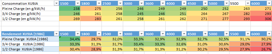

2) Regardons un peu en arrière
Nous avons précédemment identifié les caractéristiques qui font énergétiquement défaut au moteur thermique automobile et, de mon point de vue, elles sont nombreuses. On nous parle souvent des progrès en la matière mais qu’en est-il vraiment ?

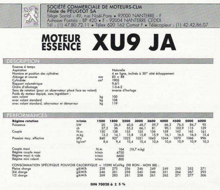

En fouillant, je suis tombé sur ceci :
C’est ici le bloc des 205 GTI 1.9 pondu en 1986 ; à mettre en comparaison avec nos moteurs cités plus haut dont notamment le Skyactiv-G dont il est la plus proche en cylindrée et à aspiration naturelle.
J’ai fait mes petits calculs, ce bloc donnerait sensiblement ces résultats (avec mes formules et une extrapolation des puissances en ¾ et 1/2 charge d’où le « sensiblement », ce n'est pas une vérité absolue mais la représentation est très proche de la vérité probable)
J’ai remis les calculs à plat pour le Skyactiv histoire de permettre la comparaison avec des données mises en liens avec une méthode de calcul identique. Cela confirme d'ailleurs la proximité des résultats du XU9JA.
Voici donc la comparaison:
Pour ceux qui tiqueraient à l'image des valeurs maximum de 36% alors que le graphique donne 37%. Et bien, c'est normal, les 37% sont obtenus dans une condition bien particulière que mes 3 hypotheses de charge (100/75/50) ne reproduisent pas. C'est également la preuve que nos rendements moteurs sont bien trop variables; en prenant une graduation de 100, nous aurions 100 courbes différentes pour 100 conditions de charges différentes.
Tant qu’à y être, j’ai également simulé la consommation (les chiffres étant des approximations du au manque de relevé complet sur le XU (il m’aurait fallu une vrai carto et non un tableau pour connaitre précisément la puissance)).
Le Skyactiv, plus puissant, s’en sort évidement mieux dans l’ensemble (en terme de rendement et donc d’agrément) mais tout cela amène quand même un question sur les évolutions des blocs modernes.
Le XU9 n’a qu’une pauvre injection de 1986 et aucun raffinement technique tandis que le bloc moderne à pour lui (attention la liste est longue) :

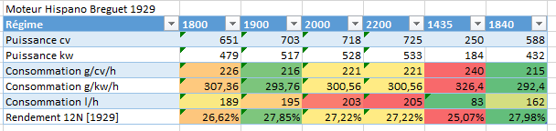

Bienvenue en 1929 avec un moteur d’aviation Hispano-Breguet de 720 cv.
36 litres de cylindrée, compression 6,2/1 et la première traversée de l’Atlantique en sens Paris-New York pour ce poids lourd de l’Histoire.
Côté conso, j’ai refait un tableau pour remettre le tout à plat et avec le changement de carburant.
Bien sûr, ce moteur est bien différent d’un moteur automobile (il est plus comparable à un moteur de poids lourd de par son régime de rotation), mais le fond est de voir son rendement.
Avec un rapport de compression aussi faible, le carburant doit être additivé pour ne pas détonner, preuve de sa piètre qualité. Mais malgré tout, ce bloc se tient à plus de 25% de rendement.

Première info, bien accrocheuse d’ailleurs , « 2,85l/ 100 km et 1 810 km avec un plein ».
En 2022, on sait que dans la vraie vie, ce n’est pas le cas.
Un lien pour apprécier qu’à l’usage on est plus à 6L/100
Conso 308 1.2 130cv

Peugeot livre donc (sans explication, ni échelle graduée, ni le carburant utilisé) ses BFSC. Comme dit plus haut, c'est récurant chez les constructeurs (cf Mazda plus haut) et ça ne permet absolument pas la lecture et l'exploitation de ces courbes. Seuls les organisme indépendant se donnent la peine de fournir un travail de qualité.
Ils ont également eu la bonne idée d'ajouter une courbe du 1.6 qui est posé sur une Base dont les valeurs ne suivent pas la PME. Le bloc est donné à 241g/kw/h au meilleur point (comme notre XU9 en gros).
Le 1.6 Atmo:
L'EB2:
PSA offre ainsi plusieurs pépites mais notons d’abord le "bon résultat" de la plage sous les 240g/kw/h.
C’est bien gros, on ne le loupe pas ; dommage que l’échelle positionnée à coté ne soit pas graduée. Nous avons vu précédemment que 240g/kw/h n’est pas non plus une valeur folle (37%)
Là, c'est 4g de gagné et une plage de rendement élargie. Rien de fou, c'est cohérent avec ce que nous avons vu précédemment. PSA fait donc comme les autres.
Viennent ensuite les "operating points", preuve s’il en est que le cycle NEDC était bidon et le WLTP bien que s’en rapprochant reste loin derrières les usages typiques sur autoroute et même routes.
Les puissances demandées en WLTP étant bien supérieures au NEDC. Les points donnés par PSA ne sont pas ici une complétude mais bien un échantillonnage hypothétique.
Pour rappel, voici le cycle NEDC face au WLTP:
Regardons le pointage qui nous explique la solution retenue par PSA :
Le « downspeeding ».
Pour les anglophones, c’est clair et pour nous aussi d’ailleurs car ce n’est juste que le simple fait de rallonger les rapports de transmissions
Comme dans les années 70/80, la solution est simple (NDLR: chose, là aussi, révélatrice de la technique automobile actuelle, sous couvert de boite 6/8/9/10/12 rapports, on applique la bonne vielle solution de l'overdrive des années 50).
On baisse le régime de rotation, ce qui va entrainer une augmentation de la pression et augmenter le couple nécessaire en sortie moteur et donc baisser la consommation par augmentation du rendement à puissance égale.
(NDLR : si je ne suis pas clair, reprenez les graphique en Para 1) et suivez les courbes diagonales de puissance. On voit clairement le rendement augmenter à puissance identique. Comme la puissance est la même mais que le rendement augmente, la consommation ne peut que baisser.)
Les courbes sur la Map sont donc des phases d’accélérations/décélérations contrôlées (la précision est bien loin de celle d’un humain) et les points plus ou moins seuls sont des régimes constants ou des phases de décélération au frein moteur/ralenti. Peugeot annonce donc que la puissance est la même malgré la baisse de régime.
Il faut donc comprendre par relation que le couple est plus élevé. Cela nous donne enfin les raisons de l’existence de ce 3 cylindres, le besoin de couple à bas régimes !
(Je vous laisse par vous-même faire une extrapolation de la puissance utile en utilisation une BFSC donnée plus haut, vous verrez que ça ne vole pas très haut (environ 40cv pour un roulage à 120km/h)).
Peugeot donne ensuite une extrapolation du cycle WLTP:
On y voit clairement le gain apporté par le downspeeding et la suralimentation avec une zone de rendement qui matche avec le nouvel étagement de boite. Pour avoir le même résultat, avec un agrément de conduite identique, il aurait fallu à PSA un bloc atmo de 2.3 /2.5L de cylindrée !
Vous pourriez dire qu’il serait plus fiable, oui mais il consommerait plus…
Le turbo apporte ici une plage de rendement agrandie car la plage de PME se voit elle-même augmentée. Les phénomènes vus précédemment restent mais vous aurez plus de chance de placer vos conditions d’usage dans une bonne zone de rendement.
Si on reprend nos points en rouge sur la première map (cycle NEDC du 1.2, les noirs de la seconde slide me semblent étranges et incomplètes)), ils nous montrent les conditions de maintien de vitesse pour lesquelles peu de puissance est nécessaire. Bas régime, peu de charge, peu de puissance, peu de couple, un rendement plus faible et donc une « mauvaise conso ». Avec un moteur suralimenté downsizé, pour une puissance identique, vous trichez pour essayer d’atteindre une meilleure conso spécifique. (NDLR attention, contre toute idée facilement interprétable, il ne faut pas regarder les points en haut des « courbes ascendantes » mais bien descendre une fois en bout de ces courbes. Vous trouverez ainsi le point qui correspond au maintien de vitesse. Il est vraisemblable que cette homologation étant géré par un programme et sur un banc, nous n’ayons pas un nuage mais bien un seul gros point. On note bien le gain obtenu à 120 kmh.
C’est d’autant plus important que nous ne sommes pas sur circuit et que c’est le cas d’usage majoritaire de nos véhicule (maintien de vitesse à faible charge).
Vous noterez également qu’aucun usage prévisionnel émis par PSA ne dépasse 3500trmin.
Conso 308 1.2 130cv
